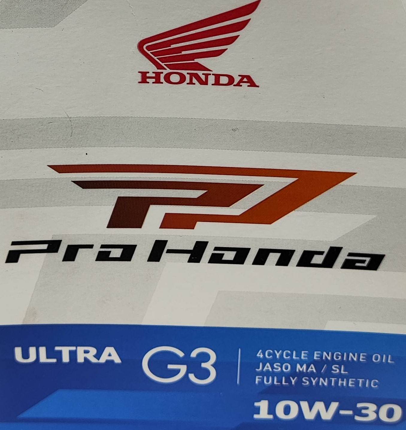

日本工時費1700日幣大約360台幣 台本工時費1200 兩邊差真多
現在用本田G3 10W-30機油 本田車用30番
大部分品牌機油是40番的 感覺以後要找機油會比較需要挑選
現在用的原廠機油是Honda (Pro Honda) Ultra G3 10W-30
4T Jaso MA / SL 全合成機油 白色塑膠瓶裝
https://i.meee.com.tw/eZnbtWU.jpg

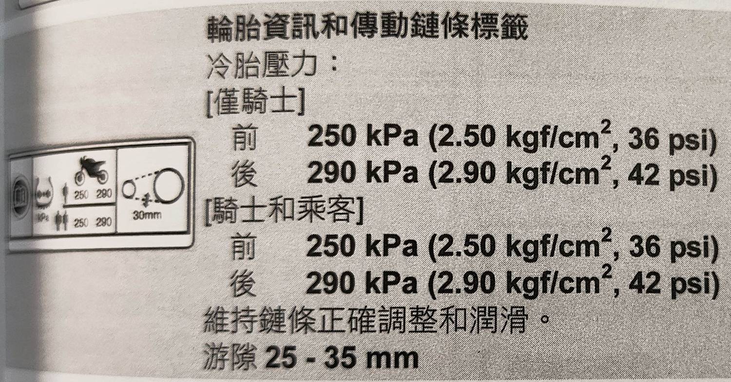

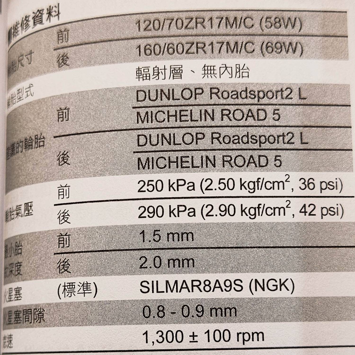

想到這台車標準胎壓是前36psi/後42psi
新車檢查表上面寫36 40 psi
但從新車剛交車回家冷車後看開始胎壓就是偏高的前40/後46左右
我有用電動打氣機量 後來還有裝胎壓偵測器
只要有回廠後胎壓就會被打得比較高
定保明細表-行車檢查項目胎壓是前36後42
不知道為什麼他們會把胎壓打得比較高
在胎壓這部分感覺和普通機車行差不多

推 flare321: 胎壓看搖臂的貼紙,原廠建議值就36/42 06/20 23:19
推 VSshow: 胎壓是不用照原廠打,原廠定義是可以承受最大負載量的胎壓 06/21 01:06
→ VSshow: ? 06/21 01:06
→ VSshow: 胎壓請配合自己的騎乘適時放氣,胎壓高真的很跳 06/21 01:06
→ VSshow: 照原廠打的胎壓超跳很沒安全感 06/21 01:06

推 s25g5d4: 很多車已經沒有分開單雙人建議胎壓了欸 06/21 12:25
看原廠手冊是36psi/42psi 單雙人相同
https://i.meee.com.tw/eIBSTrP.jpg
推 VANDAS: 36/42已經最大了 冷胎壓再上去會爆吧 06/21 12:31
推 FallenWYN: 怎麼連這邊都在什麼冷胎壓最大負載-_- 06/21 13:33

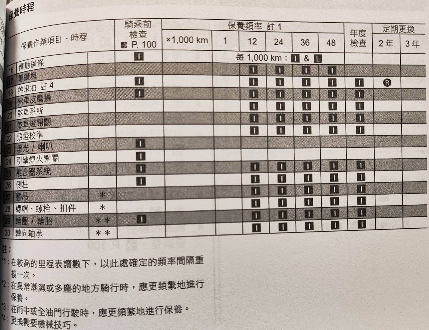

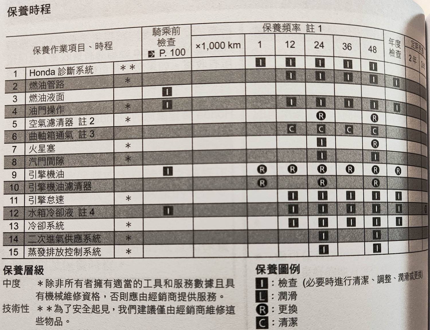

原廠手冊的保養時程
https://i.meee.com.tw/EdZFj5S.jpg
→ sweetpage: 其實台本根本也沒照手冊 都比手冊里程少一半就要你回原 06/21 23:13
→ sweetpage: 廠 06/21 23:13
→ sweetpage: 這才是讓我最不滿意的地方 06/21 23:14

推 Angesi: 一切以手冊為準 1.2萬公里 換一次機油 06/22 09:09
→ Angesi: 這比一般速可達還好照顧耶 06/22 09:09

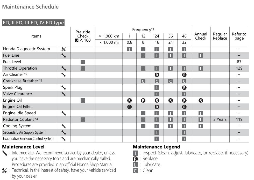

還好中文手冊有照外文版本正確翻譯
https://i.meee.com.tw/4oLPP3C.png
