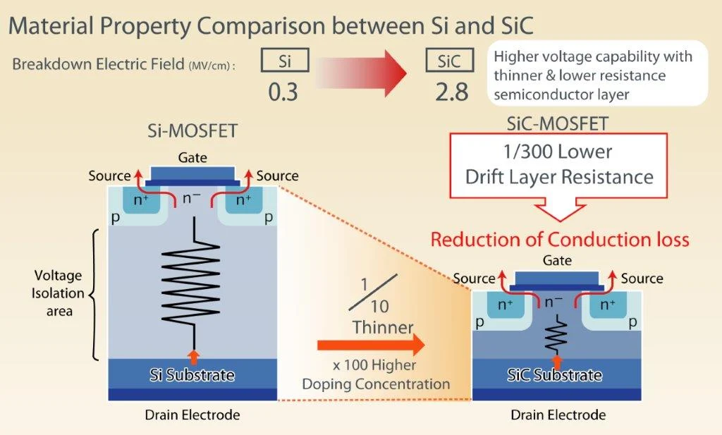

推 cjhrc: MOSFET雖然耐高溫,但高溫高壓下的導通壓降也會變得很明顯 06/28 20:08
如果單比silicon的話是這樣
但是SiC出來 情況就不一樣了
這就是SiC的優勢
600V與100A以上Rds_on會比低電壓小很多
然後12V這種低電壓用途
SiC與Silicon的Rds_on則是不會差很多
所以SiC的舞台通常是600V以上,百A這種
然後Silicon還要面對容易級穿以及溫度的問題
這張圖也很好說明Rds_on在不同材料為何會不同
https://i.postimg.cc/FRKNBxYy/image.png
