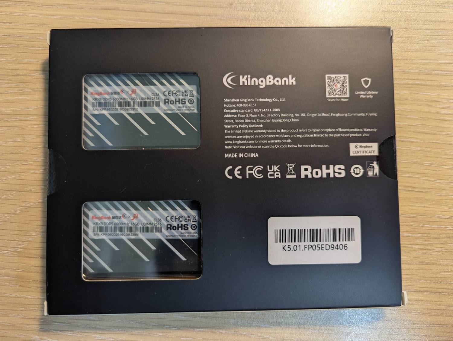

包裝是這種白色氣泡袋
反正裡面東西外觀沒有損傷就能接受

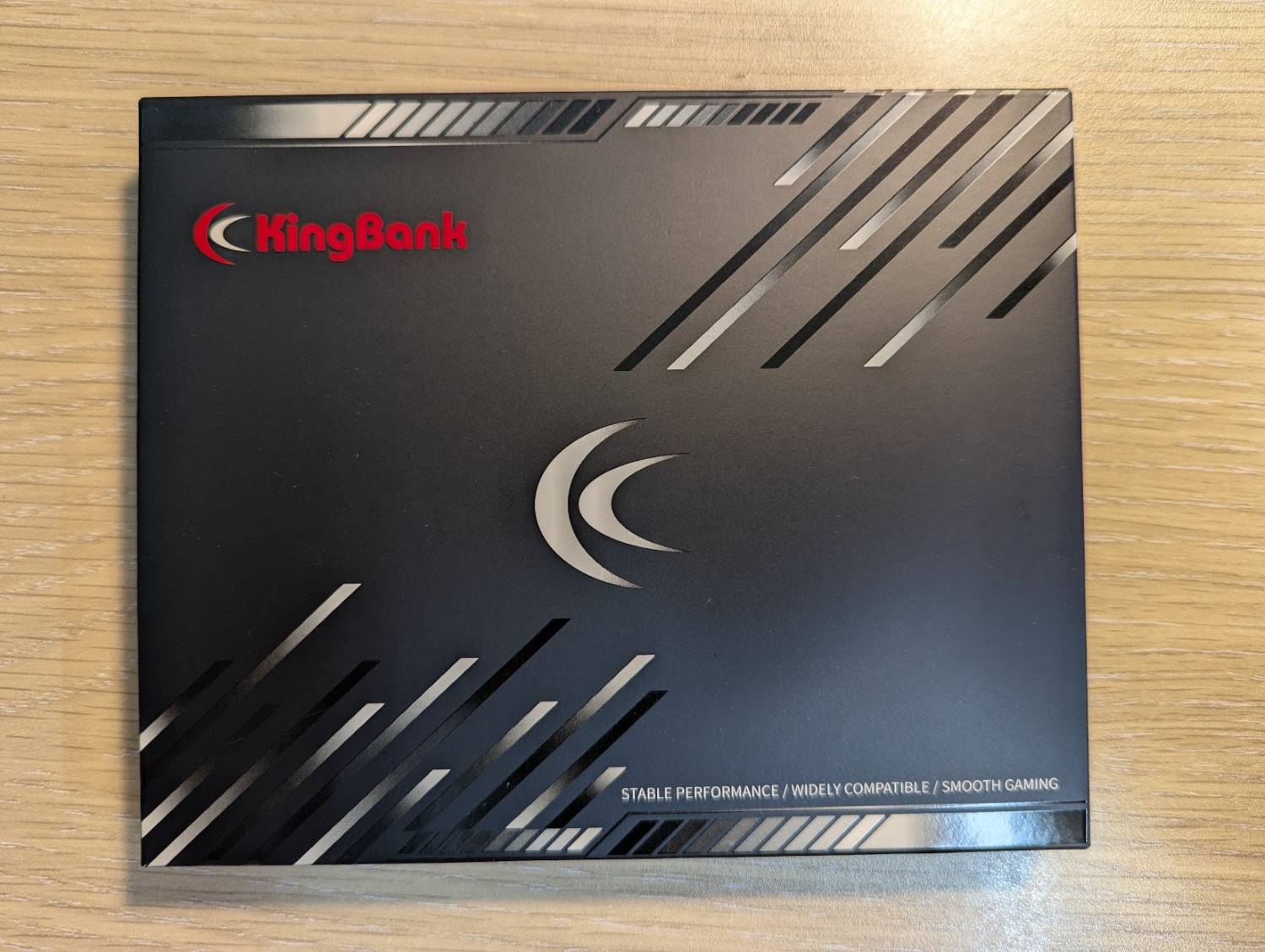

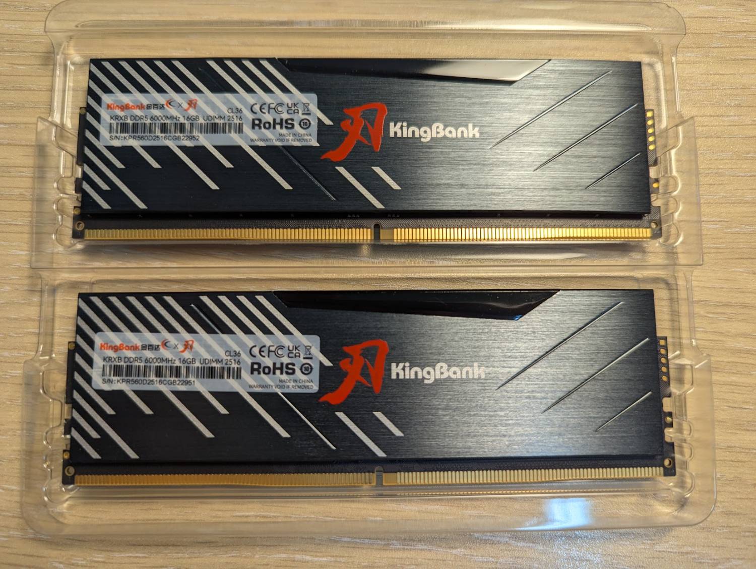

內容本體
https://i.meee.com.tw/QP01AxJ.jpg
https://i.meee.com.tw/neENLdI.jpg
https://i.meee.com.tw/RGfHq17.jpg

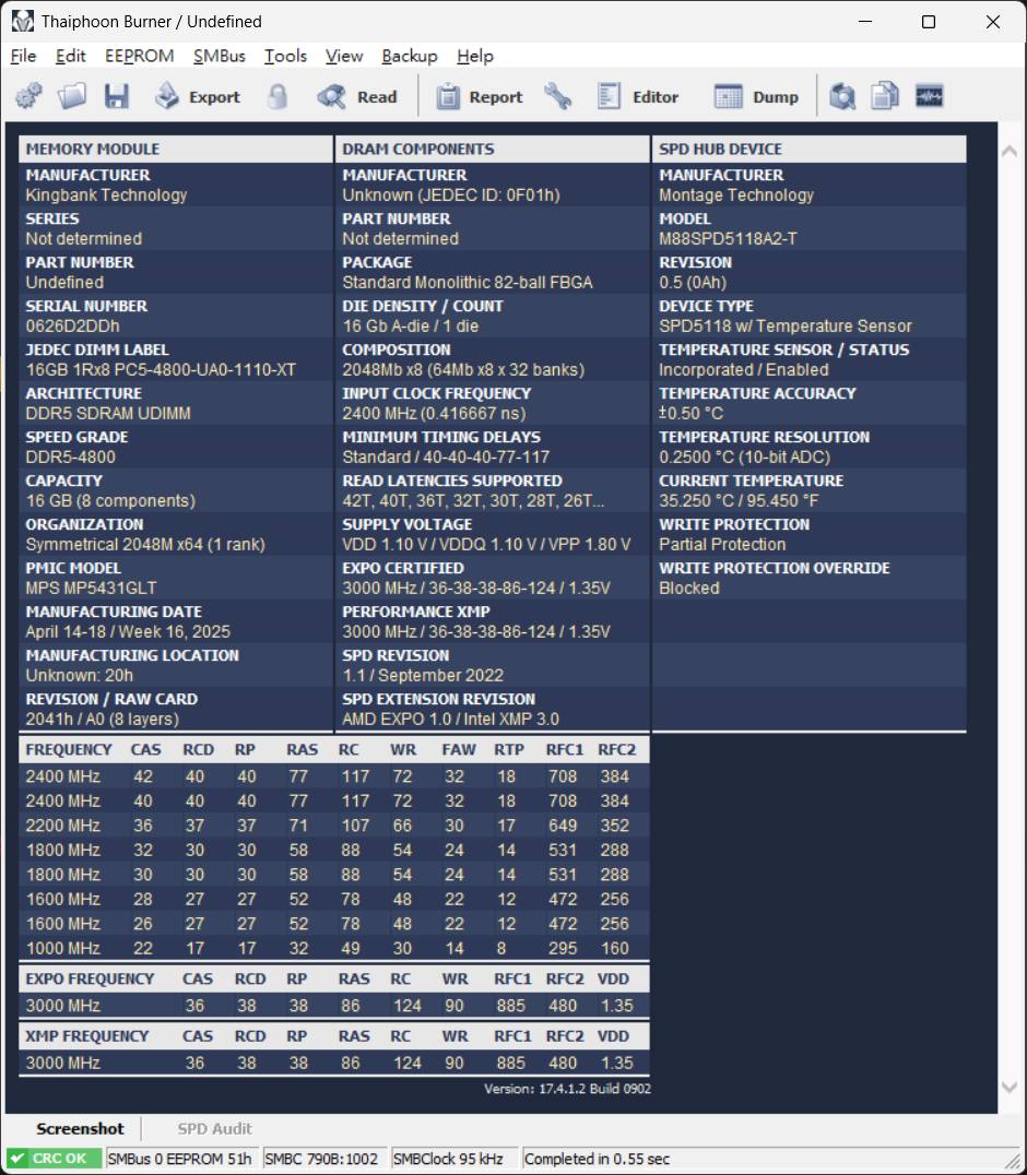

上機用颱風看一下SPD資訊
中國顆粒在颱風裡是顯示Unknown未知
https://i.meee.com.tw/xfmSszi.png

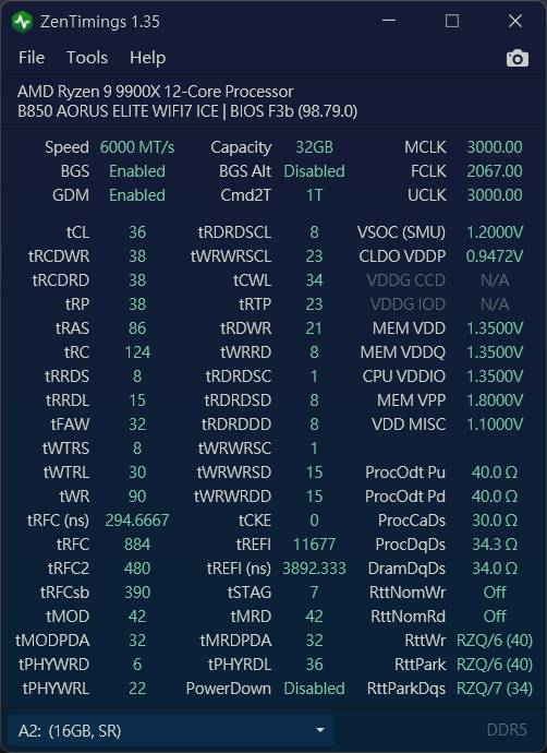

EXPO預寫參數
FCLK 2067是我上一組RAM參數忘記調回來
https://i.meee.com.tw/SgiW8rU.png
36-38-38-86 tRC124真的滿鬆的
試著從EXPO的參數出發進一步拉緊時序
但原本CL36一拉到CL34就直接過不了開機自檢
電壓加到1.4 V才能CL34開機
在1.4 V再進一步拉到CL32也過不了自檢
懶得/不敢加到更高電壓就先停手了
反正對岸CL36顆粒本來就沒有太高期待
平常就開EXPO預設參數1.35 V CL36穩穩用就行
