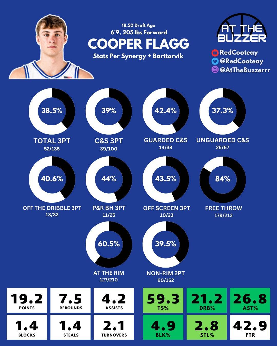

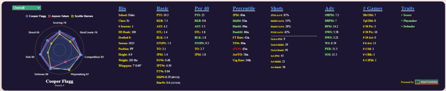

1. Cooper Flagg - 6'9" SF/PF Duke (2006)
上限:Superstar / DPOY / ALL NBA / ALL Def
模板:頭和上半身是 Jayson Tatum 下半身是 Scottie Barnes
https://i.meee.com.tw/gAbHQDI.png
https://i.meee.com.tw/S5dSwli.jpg
雖然 Cooper Flagg 有說過 Jayson Tatum 是他的偶像
但其實他的的進攻風格 和 Duke時期的 Jayson Tatum 差很多
Tatum 早期的賣點是進攻萬花筒,投籃姿勢和腳步都很輕盈
但有防守疑慮,他的防守是後天練起來的,而 Flagg 一進來就是防守起家
所以我無法給 Flagg 裝上 Tatum 的腳,
但上半身的骨架和公關式發言這兩點倒是很像 Tatum
Scottie Barnes 和 Cooper Flagg 都有比較多 PF 的技能包
同時更能對抗並在實際比賽中發揮出垂直爆發力,所以我給他 Barnes 的腳
傳球能力的部分則是 Scottie Barnes 和後期六邊形戰士的 Tatum 都有
這邊有一個變數
Cooper Flagg 近乎壓線最年輕和他的學習能力實在太強
要真的客觀給這種門面級的球員設定天花板是不容易的
如果未來幾年後他成長到超乎預期也不要感到驚訝,尤其他的隊友素質很高

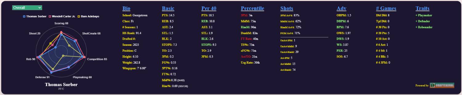

12. Thomas Sorber - 6'10.75" PF/C Georgetown (2005)
上限:當板凳可能比先發更好
模板:480p Bam Adebayo / Wendell Carter Jr. / 240p Al Horford
https://i.meee.com.tw/8zDPm7Q.png
https://x.com/onballcreator/status/1937633503736397874
https://x.com/LucasKaplan_/status/1937624663309340688
Thomas Sorber 的球感是他最大的資產,他球商很高
防守能力出色,並具備策應的傳球能力
他擁有教不來的球場直覺和 7'6" 超長臂展
隱憂是他腳受傷,且無法試訓,球隊只能看影片和訪談去評估他
任何一個選擇選秀前腳受傷(尤其是長人)都是很冒險的

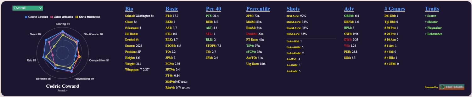

13. Cedric Coward - 6'6.75" SG/SF/PF Washington State (2002)
上限:先發
模板:Khris Middleton / 540p Jalen Williams
https://i.meee.com.tw/FmcamwU.png
他是短期炒作列車的代表人物,比賽樣本數過低
但 7'2" 臂展的靜態天賦實在驚人,
投射能力好且投籃姿勢漂亮,預期可以成功轉換上NBA
在沒有太多球星資質的這屆選秀中
還是會有很多樂透級的球隊願意對他下賭注的
雖然我是不吃他的短期炒作列車那套的,我依然注重含金量多寡
但我非常喜歡他的訪談,他說話很有條理,聽的人也很舒服
塞爾提克總管 Brad Stevens 是看好他的人之一
他早在去年他還沒受到炒作之前,就曾慧眼識英雄了
塞爾提克對他試訓了兩次,也是他們今年選秀
"有被公開的" 新秀中試訓的最高順位待選新秀
你可以不相信我沒關係,但可以試著相信 Brad Stevens 的看人眼光

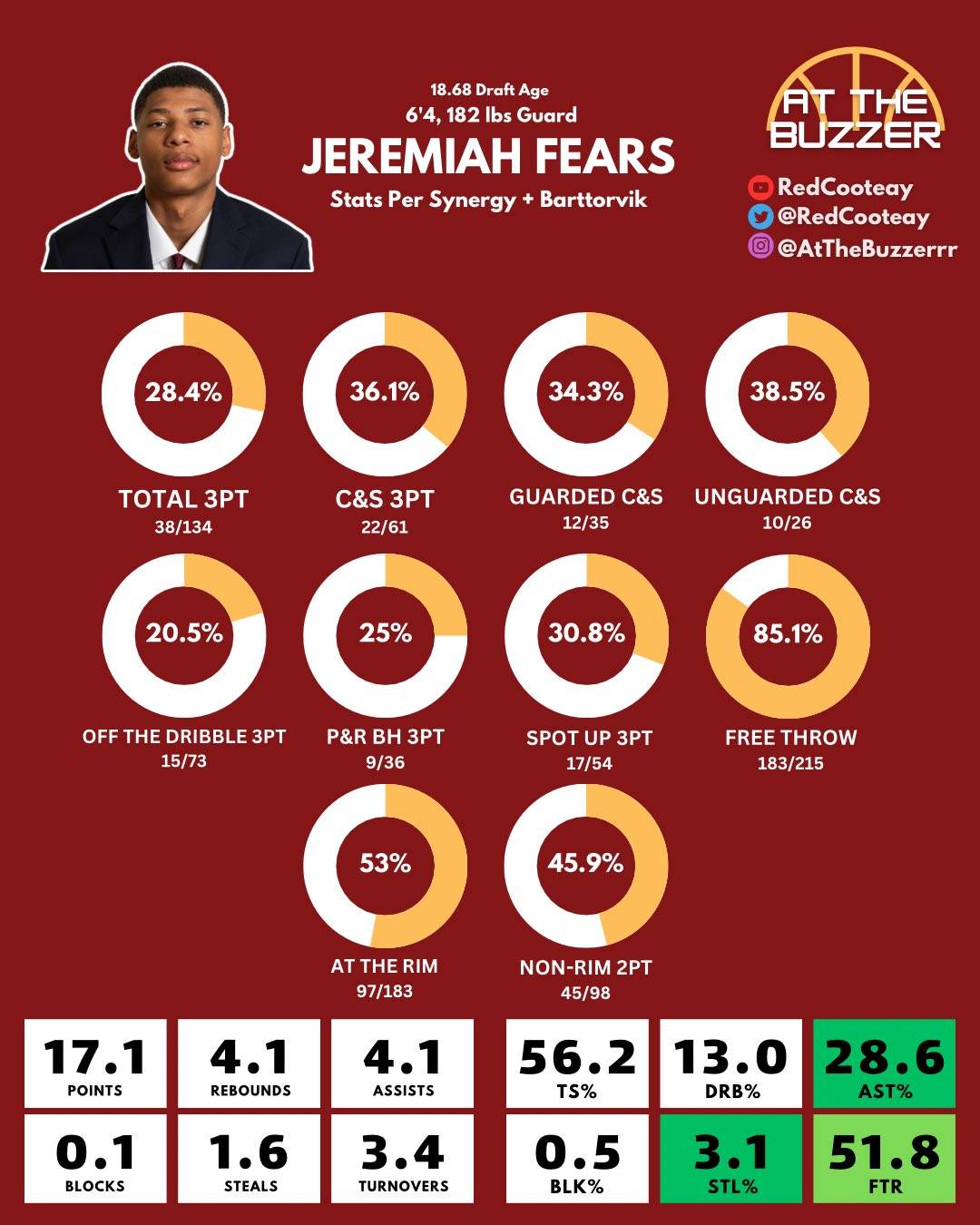

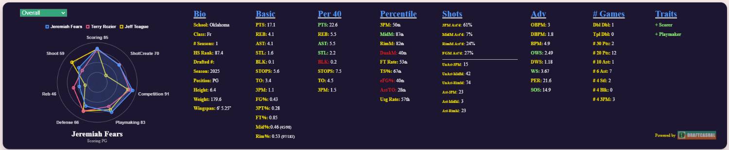

16. Jeremiah Fears - 6'4" PG Oklahoma (2004)
上限:先發 / 第六人
模板:Terry Rozier 但防守弱化 / Jeff Teague 但組織弱化
https://i.meee.com.tw/FZ4R6PT.png
https://i.meee.com.tw/2IKkj8c.jpg
我對 Jeremiah Fears 評價比共識原因還要低的原因是
Jeremiah Fears 的 USG% 高達 31.5% 是首輪新秀中最高的
Fears 算是剩餘比較有機會摸到 Zone 邊緣的人
但是他很吃球隊養成,除了巫師和籃網比較有可能給他第一年就享有球權之外
其他多數的球隊他可能都要先適應沒有球權的時候
然後你去看現代以籃框為優先的攻擊型矮控衛,被淘汰掉多少個了
他們如果想要取得成功,要馬是你有
Kyrie Irving 規格外的控運能力 & 180俱樂部級別的穩定投射
or
Ja Morant / Derrick Rose / Russell Westbrook 這種怪物級的爆發力
但 Jeremiah Fears 兩個都沒有
他的動態體測成績甚至也被扣分到,本身投射也不穩定
他有很多東西還要練,年紀是他的優勢,但NBA的環境殘酷
如果今天他剛好去到其他要跟他搶球權的球隊,
我擔心他會無法適應角色定位的轉變,而被同位置競爭給取代掉
其次他並沒有專屬的異常值技能能夠讓他與眾不同
如果今天他沒有球權的話,那你有防守嗎?
他還能發揮哪些影響力去幫助球隊贏球是一個問題
這是我擔心他現階段要轉換上NBA可能會有一些疑慮
當然我也同意有些人會買單他的學習能力
他在大學的比賽內容是一直持續進步的,
如果他能進到好的養成環境,
做好自己的心態調適和穩定投射能力
那他還是有辦法在NBA生存下來的,只是養成風險比較高而已

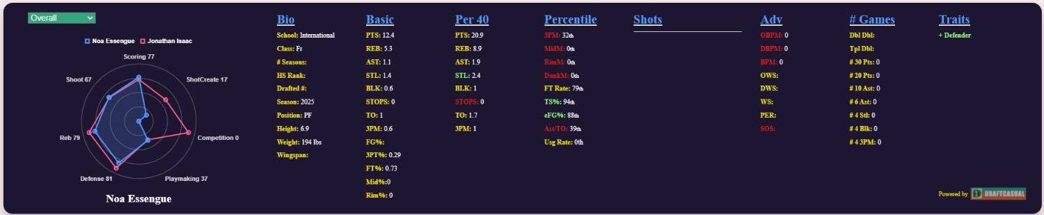

17. Noa Essengue - 6'11.5" SF/PF/C Ratiopharm Ulm (2006) 法國
上限:Role Player
模板:法國陳傑憲
影子:144p 未發育的 Giannis Antetokounmpo / Jonathan Isaac 大傷復出後
https://i.meee.com.tw/RAERQyt.png
Noa Essengue aka 法國陳傑憲
他在德甲總冠軍賽期間,宣布向球隊請假赴美想要參加選秀大會
他的這個舉動被許多職業球探視為是危險訊號的紅旗警告
這個情況甚至比 Ace Bailey 取消試訓還要嚴重
只是他名氣沒有那麼高也來得突然,你沒有機會看到炎上而已
因為他這不是刻意缺席一般的比賽,是總冠軍賽,
甚至是封王戰,他的球隊已經 2-1 聽牌了,他本有機會見證封王
這跟你的上場時間或角色定位無關
重要的是他的心態有把自己視為是球隊的重要一份子嗎
總不可能說反正我有沒有上也沒差多少,大家加油
那你為什麼不想辦法提升自己,保持競爭心態憑實力去爭取上場時間呢
今天我是局外人我可以理解他才18歲,
受邀帶家人參加小綠屋,兩件事都對他很重要,
他要做這個決定肯定也不容易
但如果我是他的隊友
我可能無法說服我自己,當大家還在拼命戰鬥的時候
強迫自己試著去理解他為了自己的個人生涯而拋棄隊友
更幹的是,Ulm 那場封王戰輸掉了,
人手短缺被拜仁慕尼黑扳平成 2-2,要打第五戰
Noa Essengue 到美國後,雖然還是有拿起手機看直播關心隊友的戰況
但實際上他完全無能為力,也只能遠端幫忙加油和看著隊友輸球而已
過去幾年的一些皇馬國際球員也曾經歷過這種狀況
Luka Doncic、Usman Garuba 都曾受邀進入小綠屋過
他們可沒有請假跑來美國,一樣都視球隊和比賽為第一優先
基本上不會有人因為他們沒來美國而責怪他們
相反,有常識的人都知道這情有可原,甚至還會稱讚他們
因為這已經攸關到職業道德了,今天他可以放棄總冠軍賽
那下一次他還會放棄什麼? 我要怎麼相信你有競爭意識
只有這個球員 我會特別強調影子而非模板
我認為他很難達到我提出的球員,當然我確實有這樣的聯想
以他的骨架來說是窄肩很難掛肉
他很難成為現在擁有禁區主宰力的 Giannis Antetokounmpo
更接近還沒發育之前的字母哥,那也是非常稚嫩的時候
他們相似之處在於他們的下半身、下肢都很細長
使他們的跨步距離非常大,也有出色的籃板能力和製造犯規能力
Noa 會根據養成方向(側翼or長人)的定位不同而有很兩極的變化,
方向錯誤的話他也很有可能水土不服而淡出NBA回到歐洲發展再練過
他算是本屆最難評估的高風險高回報的球員
他的角色定位非常模糊,跟 Ben Saraf 清楚知道自己該做什麼不同
他對比賽的感覺,組織能力都比較薄弱,這方面要開發難度比較高
基本功還不夠好,有時候會看到他運球過高,且沒有護球另一隻手癱軟的畫面
有時候他在場上的存在感比較低,缺乏自主創造力也沒有穩定投射能力
他的得分能力大部分都是透過隊友幫他創造出來的機會
只要對手有刻意針對他,切斷他和隊友的連線並放空他
就很容易讓他在德甲總冠軍賽中遭到球隊棄用,淡化角色
他有點像是例行賽都能打出一些 Highlights 好球,
但季後賽就上不了場的那種人
而他最為本屆第二年輕的新秀,僅次於 Cooper Flagg
無論他有多少紅旗,他的身體素質就擺在那,就算他沒有試訓過
還是會有很多球隊初見會覺得外國的月亮比較圓而對他充滿想像空間
尤其他的血統是我認為吃到最多國際紅利的法國
即使是完全一模一樣技能的人,我這幾年觀察下來有感受到
不知道為什麼「法國」這個血統就是能獲得比其他歐洲國家還要多的加分
光是NBA官方和ESPN過去就有很多舔法的歷史紀錄了
但被拐的,被吹過頭的也一堆
Killian Hayes (KOC給他排 #1), Sekou Doumbouya ...等等
所以後來我看到有關法國球員的炒作,
我都提醒自己去實際看比賽內容再觀望有幾成是真貨

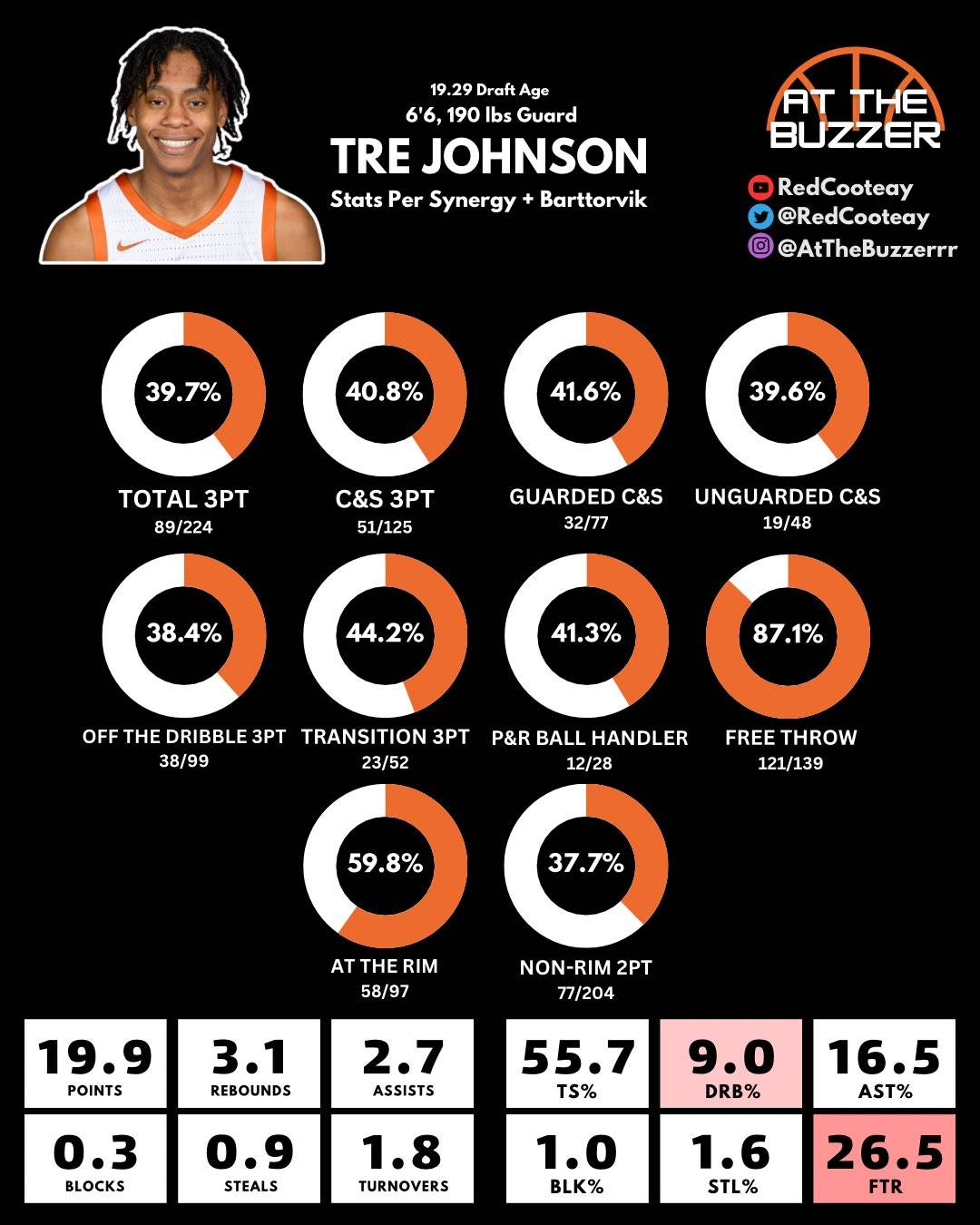

→ Myosotis : Tre 健身房老鼠 投射能馬上轉換上NBA 06/26 16:29
推 Kroner : 魚油 06/26 16:29 → Myosotis : 他很難養到壞掉 最差也能當板凳暴徒生存下來 06/26 16:30
→ Myosotis : 我打太慢了== 06/26 16:30
→ dash007 : 巫師今年教練好像評價不錯,Tre去那應該也有好表現 06/26 16:31
推 Chricey : epa功效 06/26 16:31 推 AtDe : 四爺:我沒有去美國好嗎 06/26 16:31
→ Myosotis : 在本屆星度不足的情況之下 06/26 16:31
→ dash007 : Tre就是切入還不行吧,但他3分是頂級 06/26 16:32
→ Myosotis : Tre 能摸到名人堂等級的模板已經很猛了 06/26 16:32
推 TexasFlood : 模板的內容太抽象了 06/26 16:33
推 ericf129 : 推 06/26 16:33
→ Myosotis : 你就算地板最差給Tre一個常見的Tyler Herro模板好了 06/26 16:33
推 webberfun : 媽媽咪呀 06/26 16:34
→ Myosotis : 連Herro也進過全明星了 而Tre投射能力比他還強更多 06/26 16:34
推 YukimuraAoi : 推 06/26 16:35
推 sky755190 : 推好文 06/26 16:36
推 k7202001 : Kon更準吧 大學四成多 06/26 16:36
推 YeSerD : 推 06/26 16:36
推 ken3616001 : 好扯的優文 06/26 16:36
推 whitehumor : 好文推推!!!!!!!!!!!!!!!!!!!!!!!!!!!!!!!!!!!!!!!! 06/26 16:37
→ k7202001 : 一個是K湯 一個是Herro 那還是K湯強一點 06/26 16:37
推 a1296340 : 推 06/26 16:37
推 liefuchen : Tre的球隊環境開發難度比kon難多了 不是只看幾% 06/26 16:37

→ zzahoward : 其實大一投射能不能快速轉換上NBA是個疑問 06/26 16:50
推 scott68680 : 用心推 但寫那麼長誰看得完XD 06/26 16:50
→ dash007 : 不過Tre不少球是大號三分,Kon反而很少這種的 06/26 16:50

推 kayuzzo15135: 不好意思 問一下kon 比tre準為啥說tre是大一新鮮人 06/26 18:14
→ kayuzzo15135: 最強射手呢? 06/26 18:14
推 JaackLiiang : 推 06/26 18:15
推 cd928 : 被吹過頭的法國人都是我塞選的...... 06/26 18:16
→ dash007 : Kon的準是因為他只出手"合理狀況"下的三分球,他的 06/26 18:17
→ dash007 : 運球三分效率低得可憐。在三分線外下球後大多切入 06/26 18:18
推 Elkardian : 推 06/26 18:19
→ vince4687 : 寫文需要耐心跟毅力 我有在灰狼社群推廣你的FB文章 06/26 18:21
→ vince4687 : 感謝分享見解 06/26 18:21
→ vince4687 : KK比較像是接應投手 赫特那種 很準 Tre的投籃機制 06/26 18:22
→ vince4687 : 跟技巧偏向能單幹的射手 06/26 18:23
